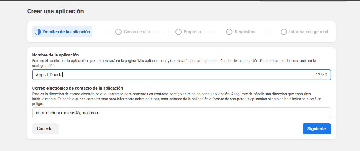

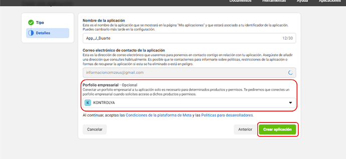

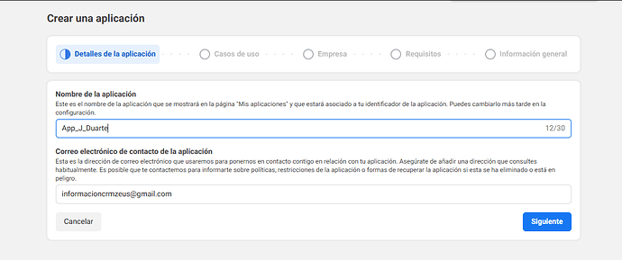

Primero ingresaremos el nombre que le pondremos a nuestra App para identificarla y agregaremos un correo de contacto de la aplicación, puede ser nuestro mismo correo de facebook.

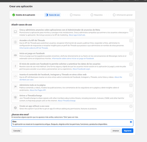

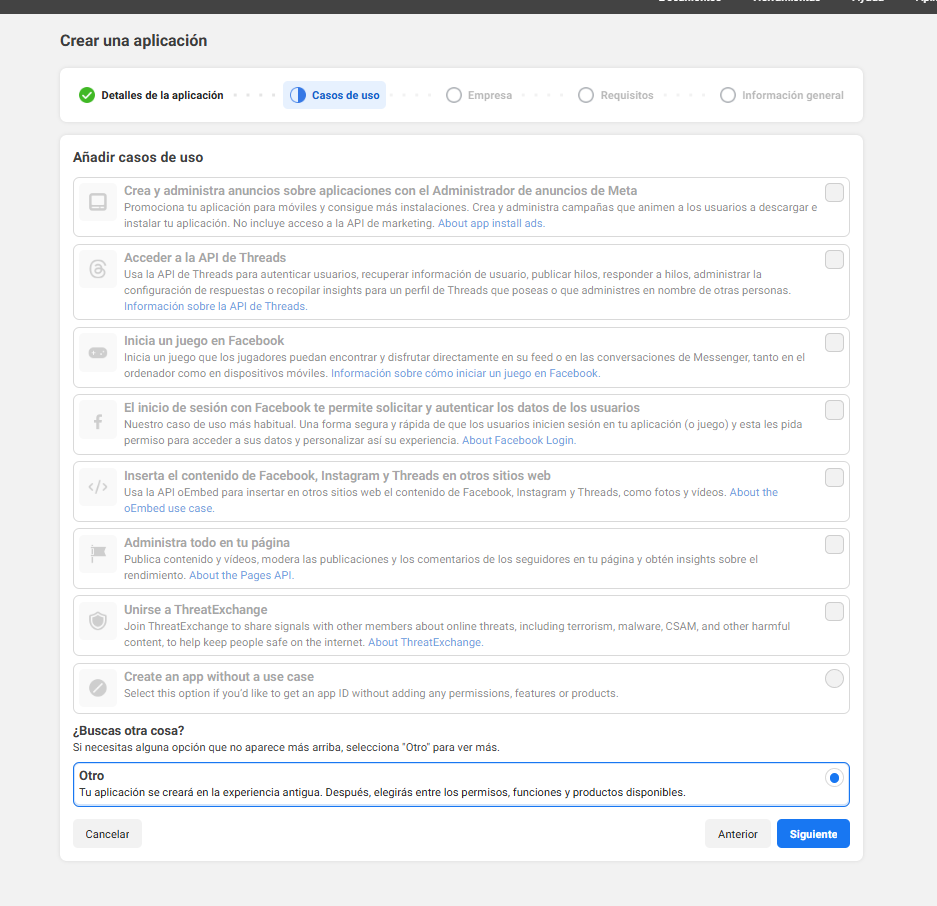

En la pestaña siguiente de caso de uso, seleccionaremos “Otro”

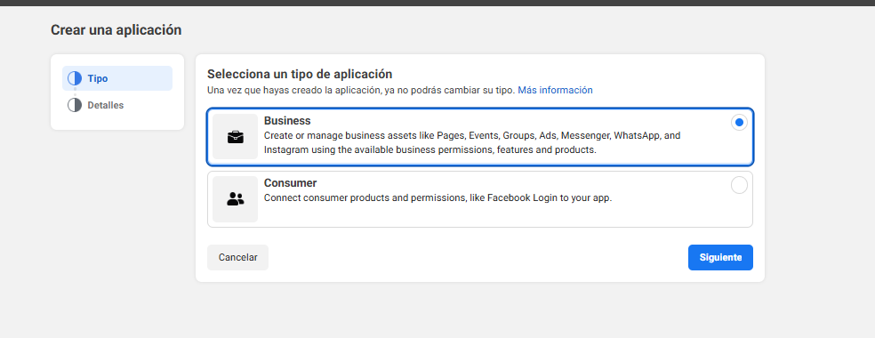

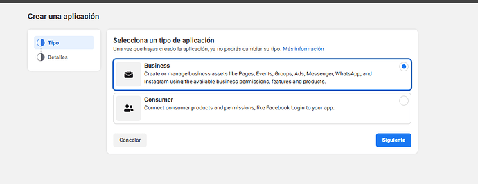

Para el siguiente paso vamos a seleccionar el tipo de aplicación que es “Business” que es el que nos permitirá el acceso a parámetros de configuración como Whatsapp.
Una vez seleccionado y dando clic en el botón “Siguiente” nos mandará a la siguiente ventana donde tendremos los datos de configuración que pusimos como el nombre y correo y por último un campo en donde tendremos que seleccionar el administrador comercial que tenemos de nuestra empresa.
Ese administrador de comercial es importante, si no se tiene es necesario crear uno para poderlo ligar a la app ya que es el que nos va a permitir asignar los activos, permisos a la app y la verificación de nuestro negocio.
Por últimos damos clic en “Crear Aplicación”

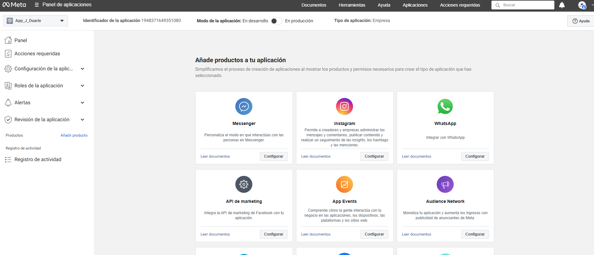

Deberás ver una pantalla como la siguiente

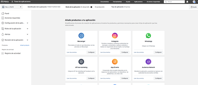

Configurar el módulo de WhatsApp

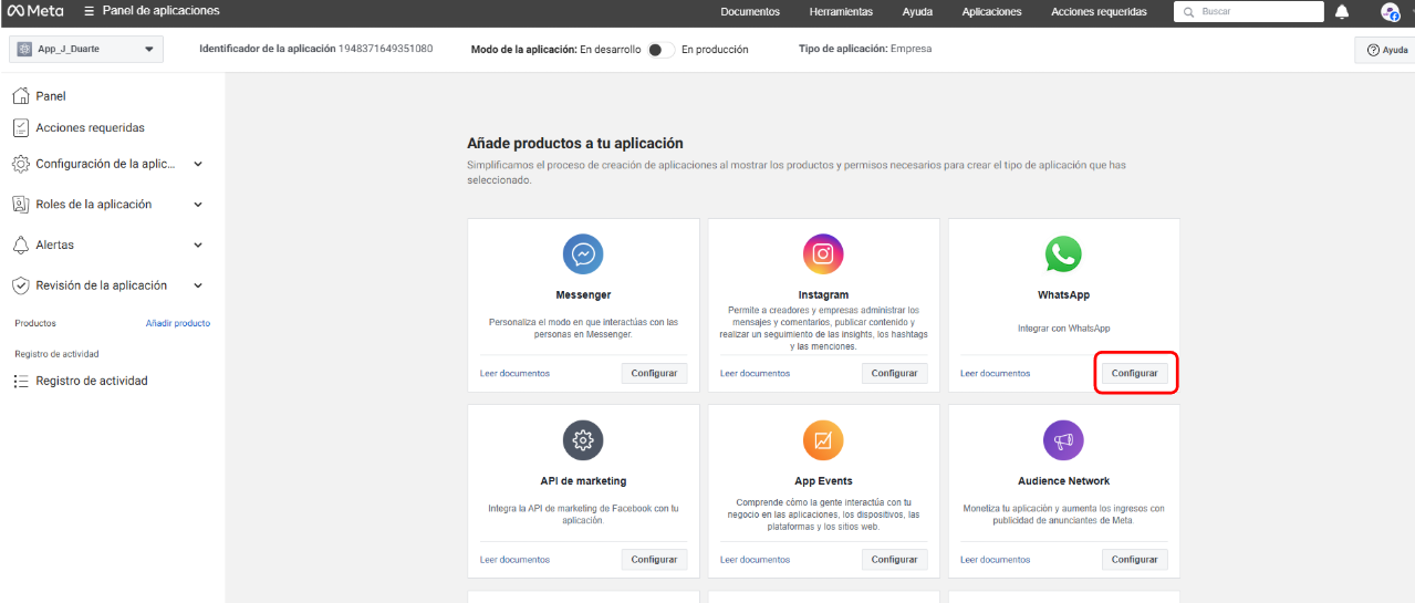

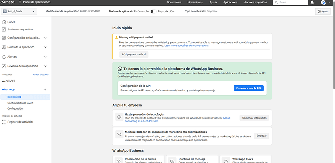

Desplácese hasta el módulo de WhatsApp y haga clic en Configurar
Haga clic en Empezar a usar la API

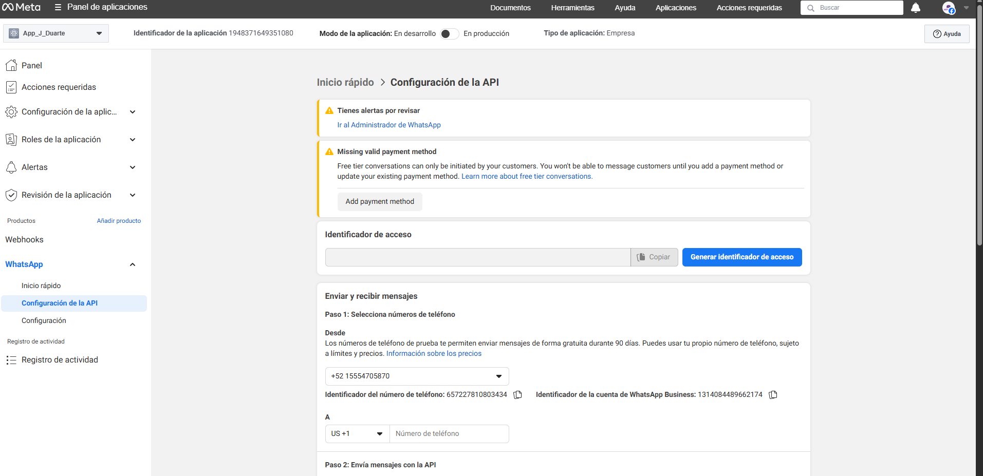

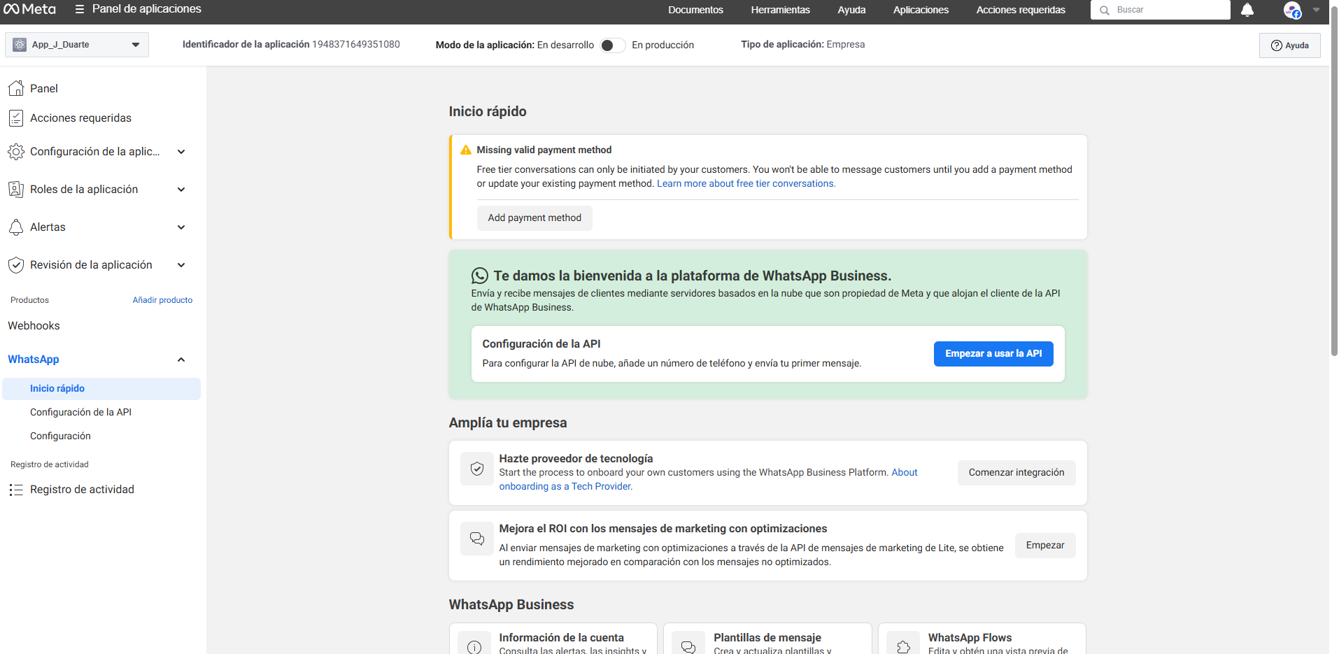

Deberá ver una pantalla como la siguiente
Es importante que se revisen los puntos pendientes como agregar un método de pago ligado a tu app y asegúrate de que el modo de la aplicación este en producción:
Para poder activar el modo de producción deberás tener en tu aplicación una liga de las políticas de privacidad de tu empresa y de tu página web.

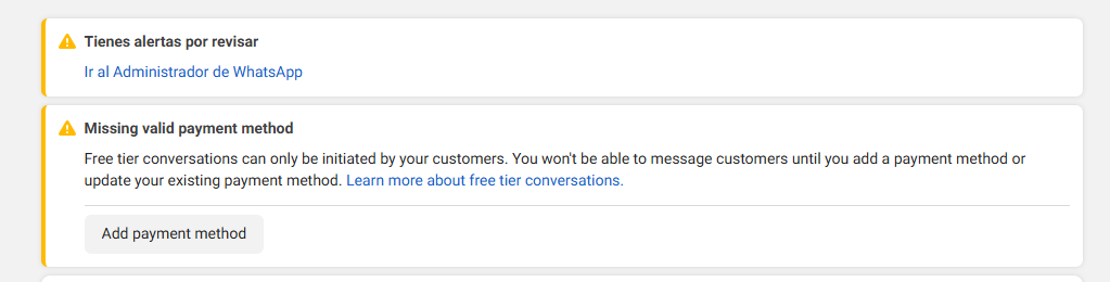

Cuando damos de alta un nuevo número de whatsapp nos aparecerán unas notificaciones de que tendremos que agregar un método de pago.
Damos clic en el botón ‘Agregar método de pago’ y nos llevará al portafolio comercial para después dar clic en ‘Configuración de pago’
Agregaremos nuestro método de pago y guardaremos la información.

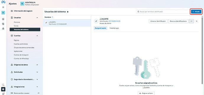

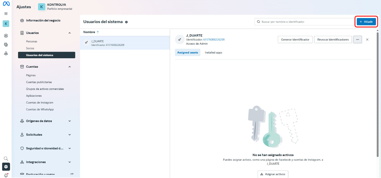

Haga clic en Usuarios del sistema
Haga clic en Añadir o Agregar
Revise y acepte la política de no discriminación

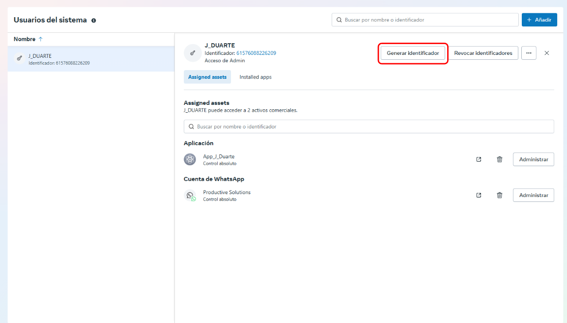

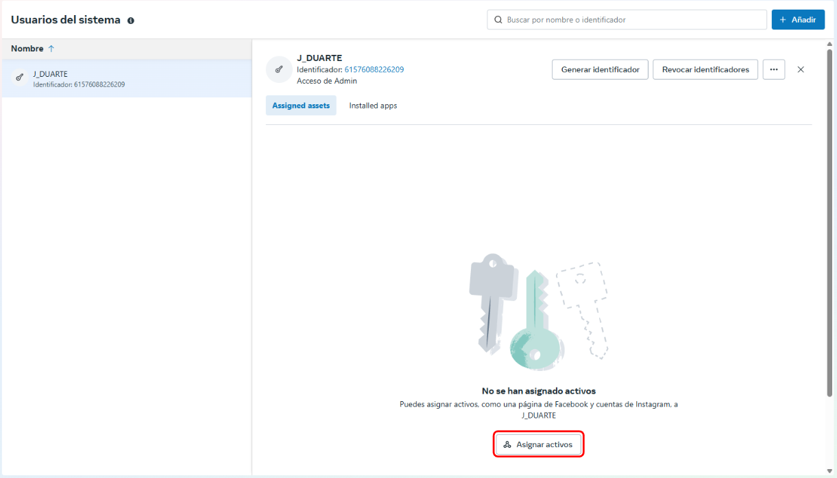

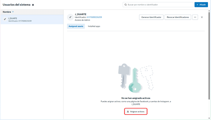

Asigne un nombre de usuario y establezca el rol como Administrador y haga clic en Crear usuario del sistema

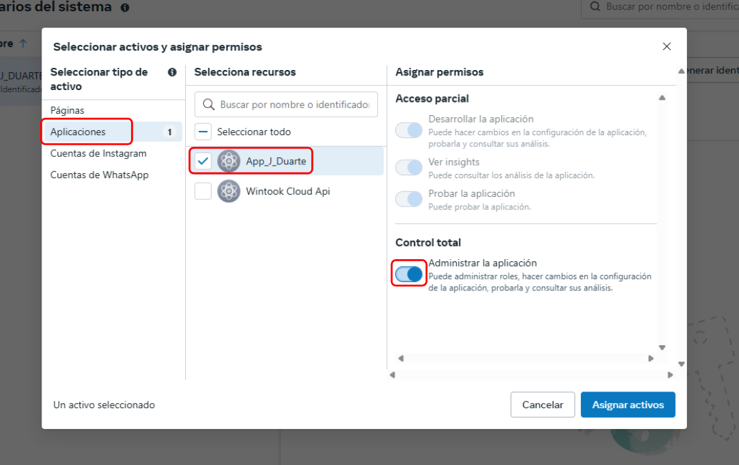

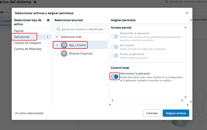

Haga clic en Añadir activos
Haga clic en Aplicaciones, selecciona la app creada anteriormente y selecciona “Control Total”

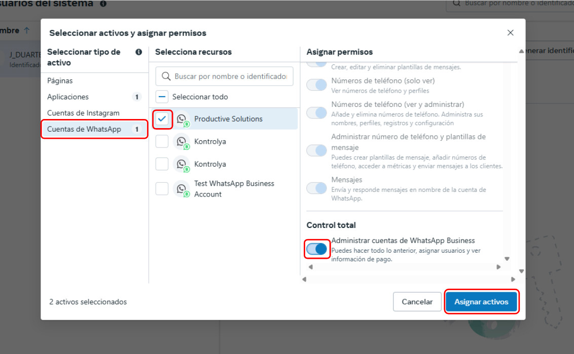

Después seleccionamos la opción “cuentas de Whatsapp”, seleccionamos la cuenta de whatsapp creada, asignamos permisos de control total y después en asignar activos.

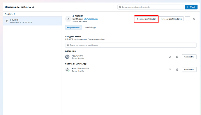

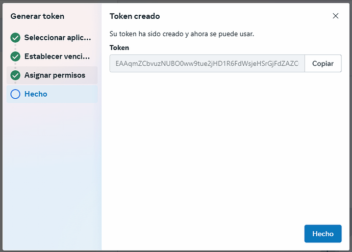

Generar identificador de acceso / Token Permanente
Para generar un identificador hacemos clic en el botón Generar un identificador nuevo o Generar Nuevo Token
Seleccionamos la aplicación
Seleccionamos que el token no tenga fecha de expiración
Seleccionamos los permisos de whatsapp_business_messaging, whatsapp_business_management y whatsapp_business_manage_events
Haga clic en Generar token , copie y guarde el identificador generado.
NOTA: Es importante que se guarde el Token en algún archivo de texto ya que no lo puedes volver a visualizar y si quieres volver a usar un token se tendría que crear nuevamente.

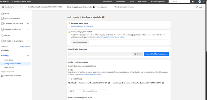

Para solucionar esto nos vamos a dirigir a la app en el menú de whatsapp y seleccionamos la opción ‘Configuración de la API’

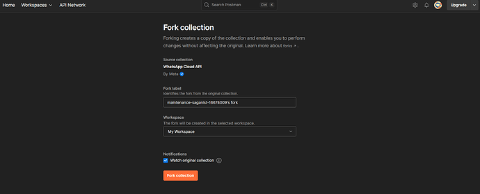

Pondremos un número al cual enviar un mensaje de prueba y se habilitará la opción de correr en Postman. Si no tienes una cuenta en Postman primero tienes que crear una: https://www.postman.com/
Dando clic nos mandará a la app de Postman en donde tendremos que crear una nueva colección simplemente teniendo seleccionada ‘My workspace’ o ‘Mi área de trabajo’ y damos clic en el botón naranja para crear la colección.

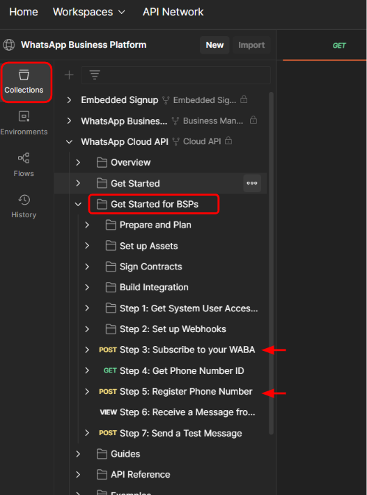

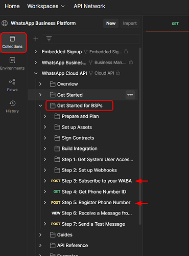

Regresaremos a la opción de menú llamada ‘Collections’ y seleccionamos la opción que dice ‘Get Started for BSPs’
En este menú vamos a encontrar dos opciones importantes que son:
Step 3: Subscribe to your WABA
Step 5: Register Phone Number
Vamos a dirigirnos primero al paso ‘Step 5: Register Phone Number’ > Seleccionamos la pestaña ‘Body’ y tendremos que agregar un código de 6 dígitos que tienen que ser numéricos en el renglón que dice pin. Es importante que guardes ese pin y no lo olvides por si se necesita más adelante.
Por último damos clic en ‘Send’ es importante que se verifique que diga POST del lado izquierdo.
Una vez dando clic en Send en la parte inferior nos debería mandar una respuesta que diga: Success: True.
Si no aparece ese mensaje puede ser que ya lo hayas intentado varias veces o que el Token permanente que ingresaste es incorrecto.

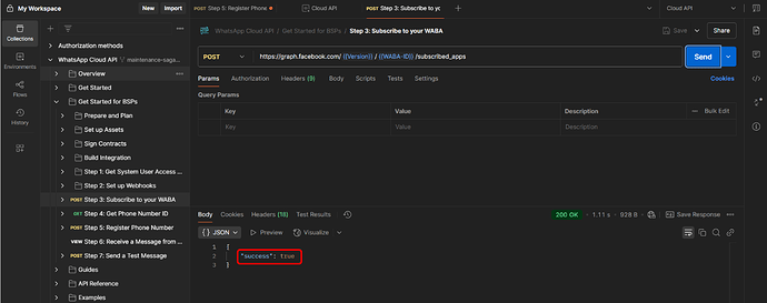

Para el siguiente paso vamos ahora a dirigirnos al ‘Step 3: Subscribe to your WABA’ y sin hacer ningún otro cambio damos clic en ‘Send’
Al hacer esto nos debería regresar también una respuesta que diga: Success: True.

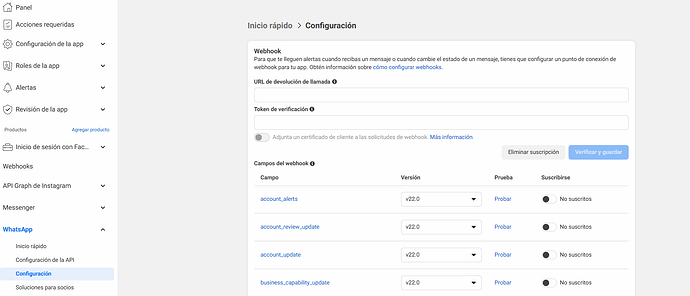

Configurar Webhook URL
Por último nos dirigimos a nuestra aplicación en developers.facebook en la opción de Whatsapp > Configuración como se muestra en la siguiente imagen
El campo URL de devolución de llamada es el enlace que Wintook nos generó cuando creamos el canal
Y el campo Identificador de verificación es el token generado por Wintook
Complete los campos correspondientes y haga clic en verificar y guardar
Una vez verificado en la parte inferior veremos una lista de suscripciones.
Haga clic en Suscribirse en la opción de messages
Haga clic en el boton Listo
