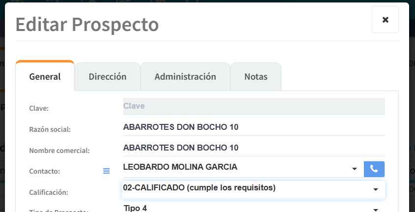

Para completar esta primera secuencia de seguimiento el primer paso es tener a nuestro prospecto dado de alta con la calificación en 02-Calificado.

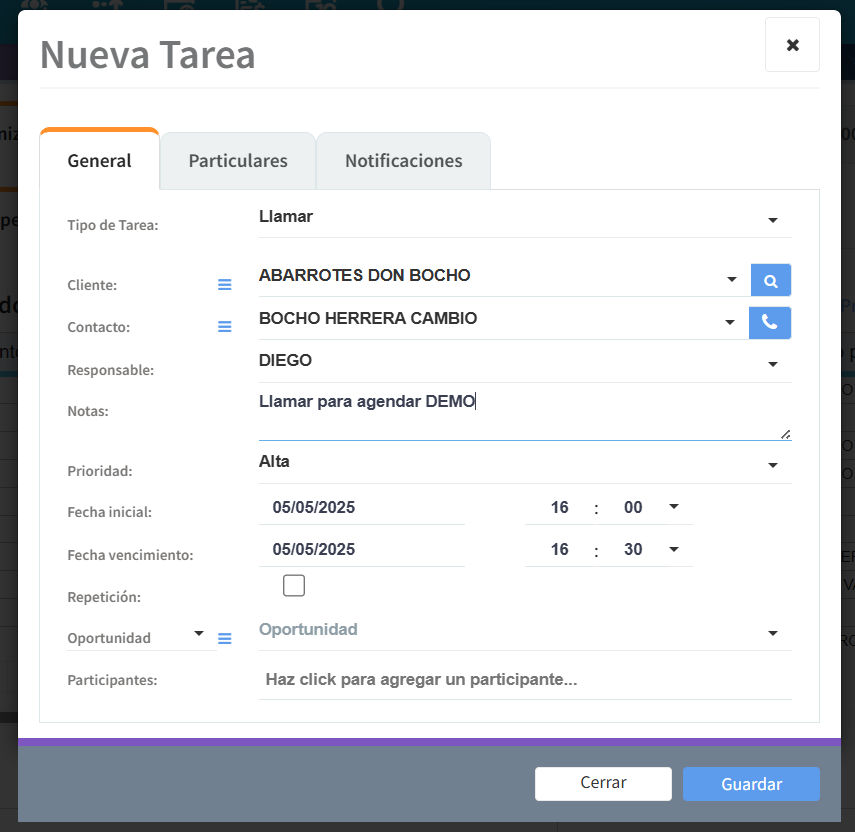

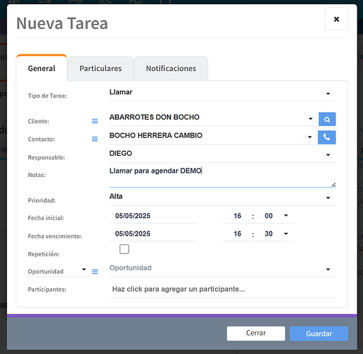

Ya con el prospecto dado de alta nos vamos a dirigir a la agenda en la parte superior en la barra de acceso rápido
Vamos a dar de alta una tarea desde la agenda dando clic en el día actual
Guardamos la tarea y después damos clic nuevamente en la tarea para abrirla y editarla

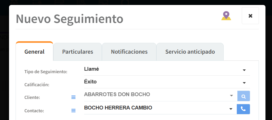

Al abrirla daremos clic en la parte inferior de la tarea en el botón que dice “Completar”

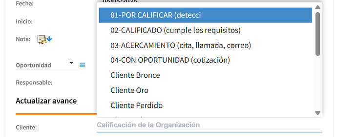

Al dar clic en completar automáticamente nos abrirá una nueva ventana en donde vamos a ingresar el nuevo seguimiento en donde vamos a ingresar el tipo de seguimiento que realizamos junto con su calificación.
Por último, ya que modificamos o verificamos que la nota del seguimiento sea correcta, vamos a dar clic en el campo que dice “Actualizar avance” y lo vamos a marcar con una palomita.
Cuando demos clic ahí se expandirá el seguimiento en donde nos va a permitir cambiar y actualizar la calificación del prospecto.
Vamos a seleccionar la etapa que sigue que sería “02-Calificado” y damos clic en “Guardar”.

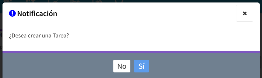

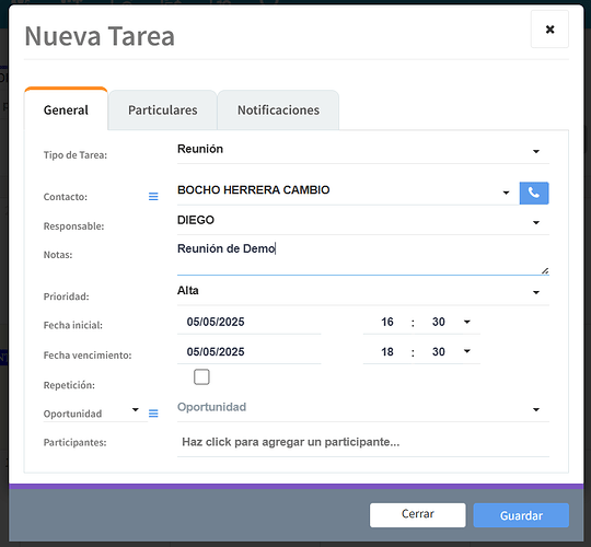

Una vez que guardamos el sistema nos preguntará si queremos crear una nueva tarea, vamos a dar clic en “Si”

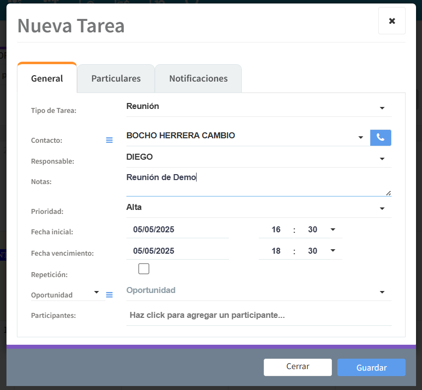

Ingresamos los datos de la nueva tarea, que sería la reunión y guardamos.

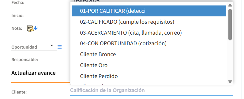

En el seguimiento nuevamente vamos a ingresar el tipo de seguimiento que se hizo y su calificación, que en este caso sería una reunión.
Por último antes de completar el seguimiento y guardarlo, vamos a marcar nuevamente la casilla de “Actualizar avance” y seleccionamos la siguiente calificación que sería “04-Con Oportunidad”.
