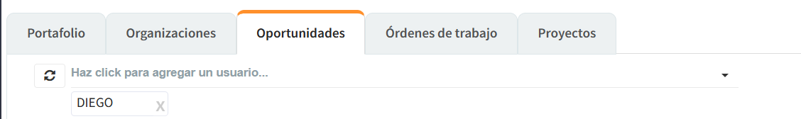

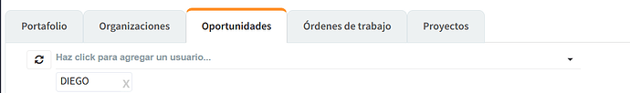

Agregar usuario: nos permite ver las Oportunidades de los demás usuarios. Se selecciona el usuario y se hace clic en el botón de actualizar.

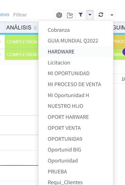

Filtro de tipos de Oportunidad: nos permite seleccionar el tipo de oportunidad de la lista de tipos de las mismas que se han configurado.

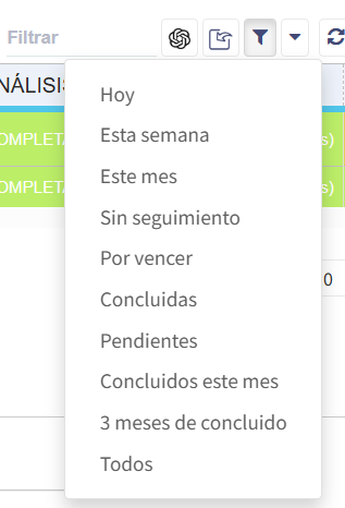

Filtros generales: nos permiten aplicar los filtros de Hoy, Esta semana, Este mes, Sin seguimiento, Por vencer, Concluidas, Pendientes, Concluidos este mes, 3 meses de concluido y Todos.

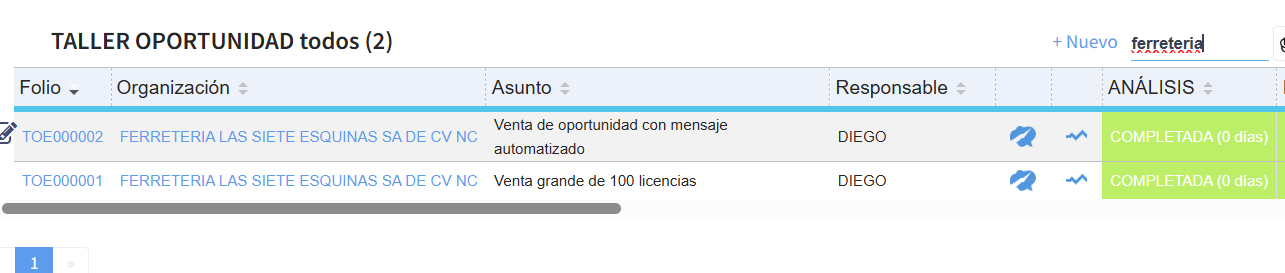

Filtro de texto: nos permite filtrar la información en base a una palabra o texto indicado. El filtro se aplica mientras se escribe y la búsqueda se hace en todas las columnas. En el siguiente ejemplo se encontró “cli” en la columna “Asunto” en los primeros dos registros y en la columna “Organización” en el tercero.

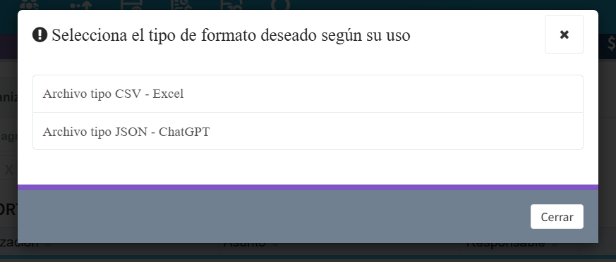

Botón exportar a Excel image : nos permite exportar la información en dos tipos de formato.
  1. Archivo tipo CSV - Excel: Este nos genera un libro de excel que podremos abrir en donde viene toda la información de cada una de las columnas que tenemos en el tablero de Oportunidades y tomando en cuenta el filtro general que tenemos seleccionado.
  2. Archivo tipo JSON - ChatGPT: Este nos permite descargar un archivo en tipo JSON, este archivo lo podremos compartir con un chat de IA como chatGPT para poderle solicitar que en base a esa información que le estamos compartiendo nos pueda generar un tablero, un reporte o un análisis de datos ya a la medida.

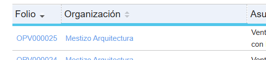

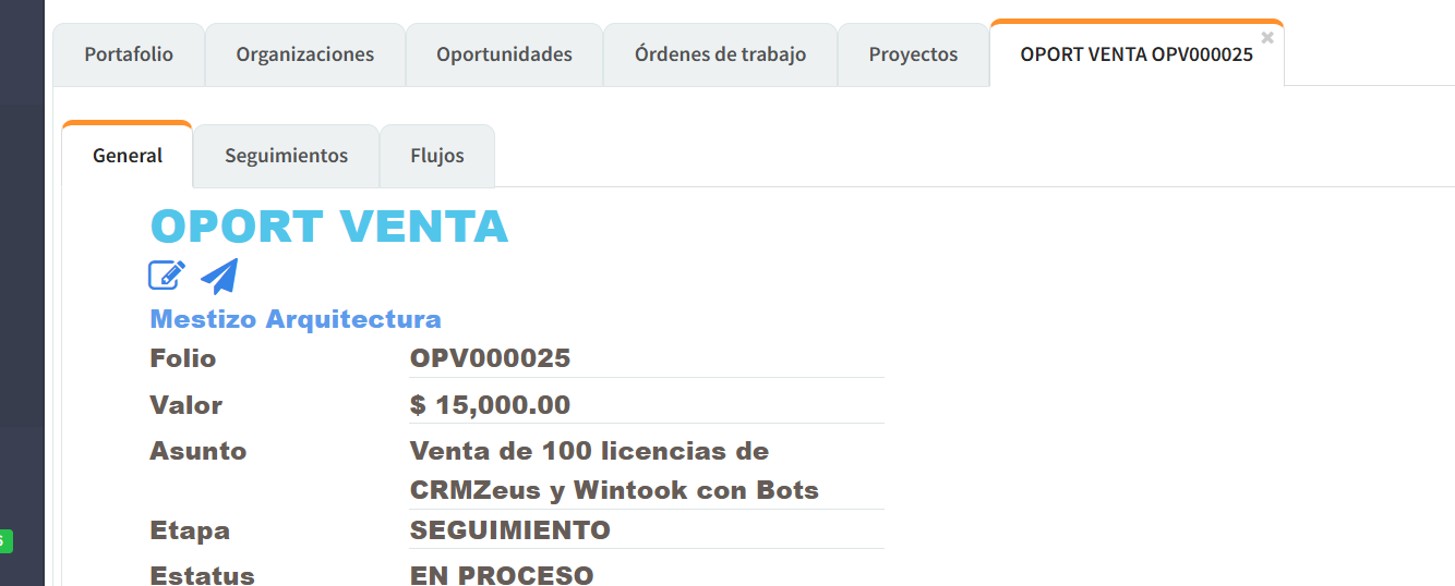

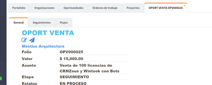

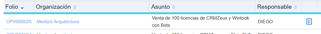

Hacer clic en el “Folio” de la oportunidad para abrir el expediente de la misma.
Hacer clic en el nombre de la “Organización” para ver su información.
Expediente Oportunidad

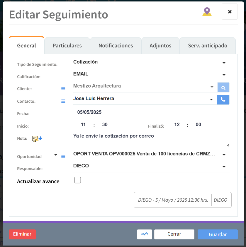

(Regresar a la ficha de Oportunidades y modificar el último seguimiento)
Editar los datos del mismo y Guardar

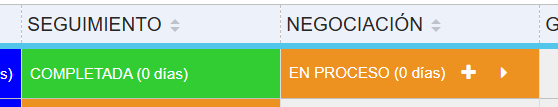

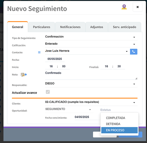

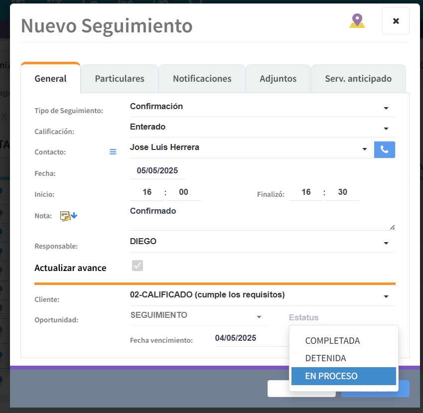

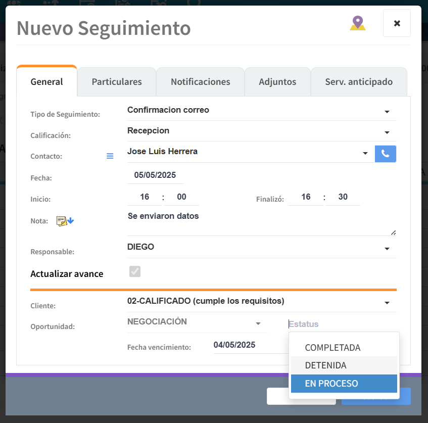

(Hacer un Seguimiento con el botón de avance de Estatus.)
Clic en el botón de Avance de estatus image
Llenar los datos del seguimiento, cambiar el Estatus y guardar (En este caso la Etapa no se puede cambiar, sigue siendo la misma, solo se avanza el Estatus)
Así se ve el nuevo estatus

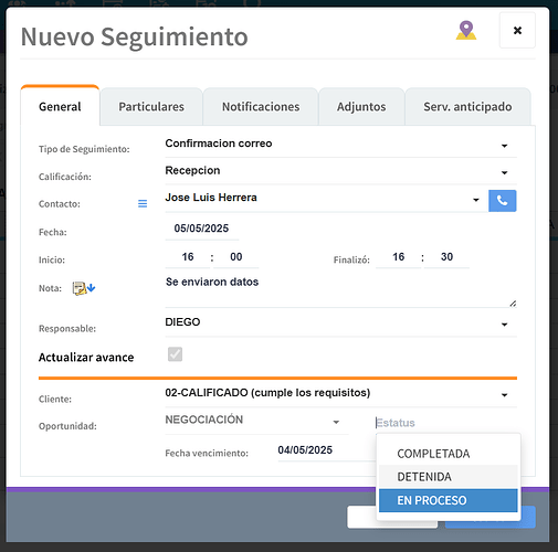

(Hacer un Seguimiento con el botón de avance de Etapa)
Clic en el botón de Avance de etapa image
Llenar los datos del seguimiento, seleccionar el Estatus para la nueva Etapa y guardar (En este caso el avance de la Etapa es automático, también solo se selecciona el Estatus)
Así se ve la nueva Etapa
