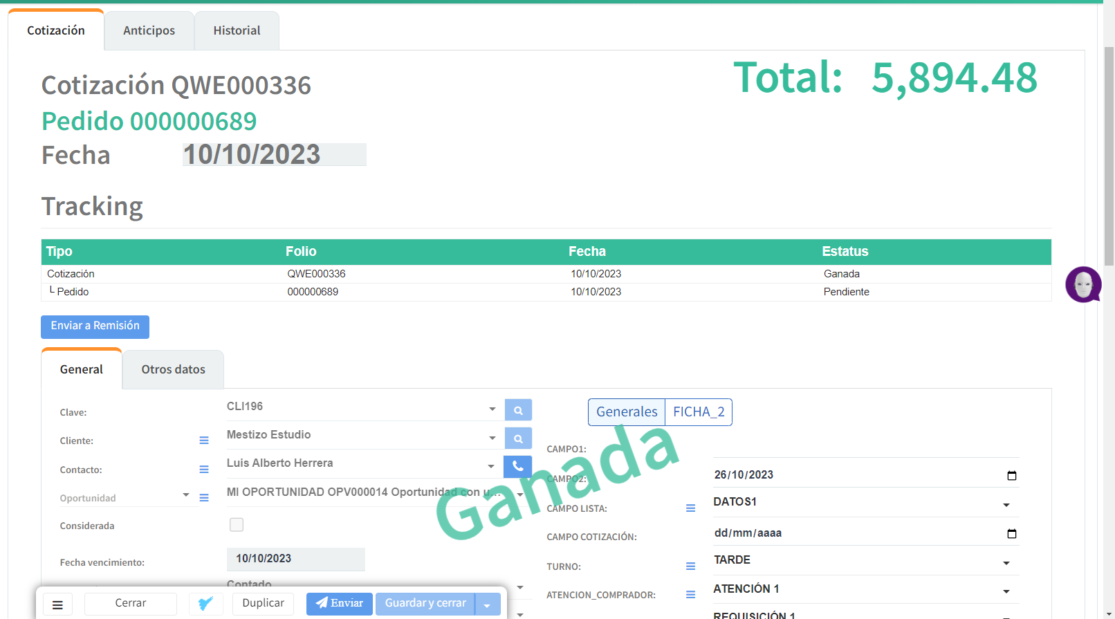

PROCEDIMIENTO
  1. Ingresa a Kontrolya CRM y abre la cotización que tienes marcada como ganada.
  2. Vas a dar clic en la parte inferior izquierda en el icono de las tres líneas horizontales y seleccionar la opción de “Marcar como perdida”, esto marca tu cotización como perdida en Kontrolya CRM y cancela el pedido ligado en tu sistema administrativo, pero si el pedido ya fue facturado o remisionado, no será posible marcarla como perdida..
  3. Después de marcarla como perdida, vas a dar clic nuevamente en el botón de las 3 líneas horizontales y seleccionarás la otra opción que aparece que es “Marcar como pendiente”.
  4. Una vez marcada como pendiente puedes volver a modificar toda la información que necesites y después marcarla de nuevo como ganada o enviarla nuevamente a pedido a tu sistema administrativo con un nuevo Folio.
