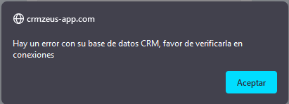

Object object Hay un error con su base de datos CRM, favor de verificarla en conexiones
Cuando se presenta el error “Hay un error con su base de datos CRM, favor de verificarla en conexiones” u “[Object Object]” indica que hay un problema en la red del servidor que aloja las bases de datos.
