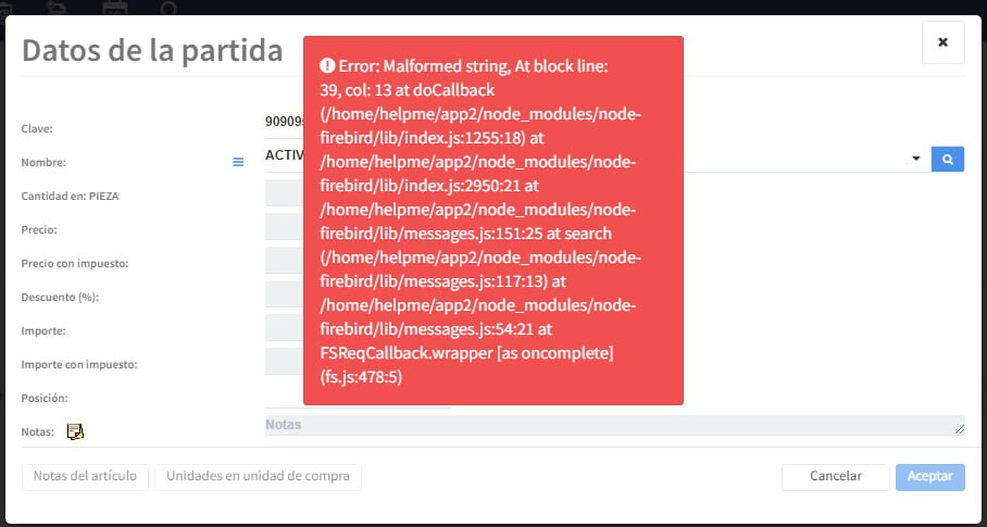

Si al seleccionar un Artículo en la partida de la cotización te marca un error de “Malformed string”:
Esto puede deberse a un cambio en la codificación de tu base de datos de catálogos (Para los usuarios de Microsip, es la base de Microsip), esto por alguna actualización de Firebird o Microsip (en el caso de los usuarios de este sistema administrativo).
Normalmente es por la codificación de los nombres de las listas de precios, esto se puede resolver agregando la codificación UTF8 al parámetro de salida NOMBRE_PRECIO de los procedimientos GET_DSCTO_ART y GET_PRECIO_ARTCLI.
