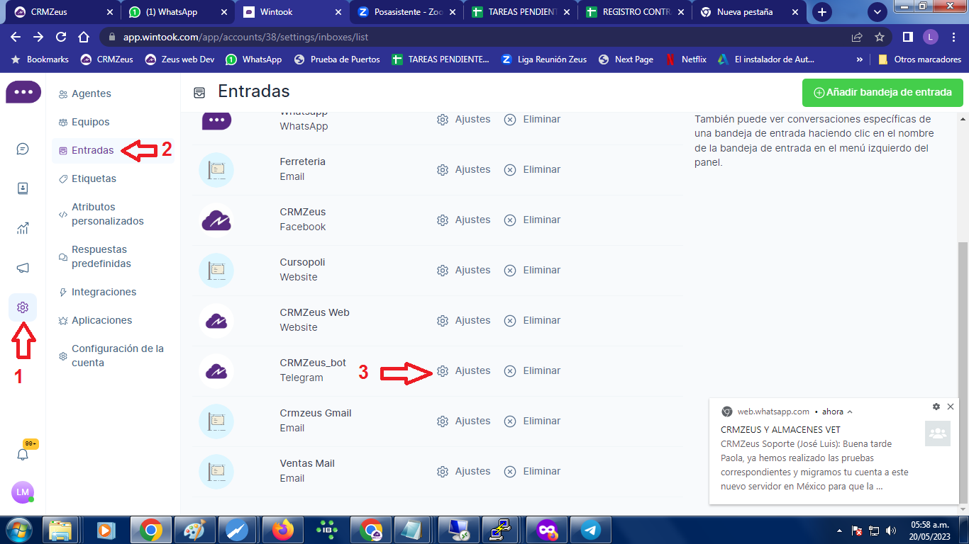

Para configurar los horarios de disponibilidad en Wintook se deben de realizar los siguientes pasos:
  1. Hacer clic en el icono de “Configuración” en una cuenta de tipo administrador
  2. Seleccionar “Entradas”
  3. Ubicar la entrada y hacer clic en el icono de “Ajustes”
  4. Seleccionamos la opción “Horarios”
  5. Habilitamos la disponibilidad para esta bandeja de entrada
