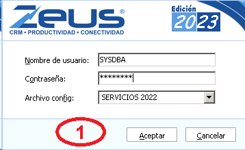

- Iniciar sesión en la versión de escritorio con el usuario SYSDBA o un usuario con derechos de Administrador.

![imagen](http://foro.crmzeus-app.com/uploads/default/original/2X/7/7ccc0656252ac56620460677c57300b667d8f392.png)
