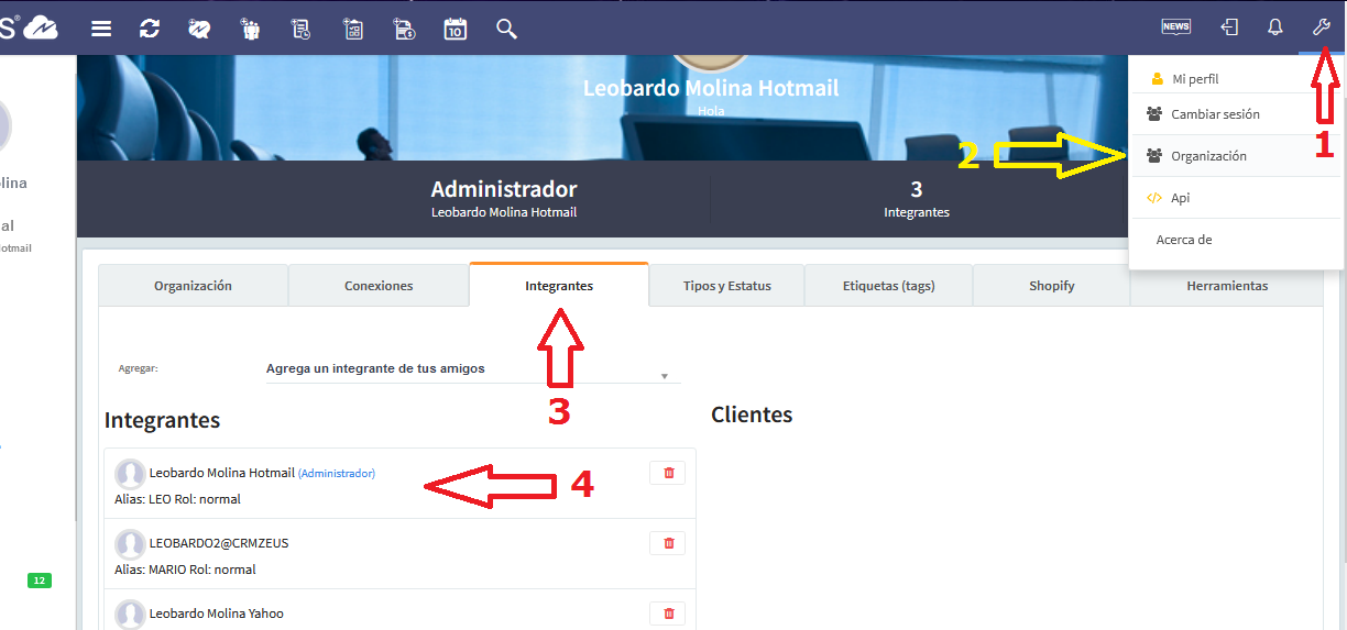

El administrador de la organización debe de configurar al usuario con el rol “Normal”, para ello tiene que:
1.- Ir a la configuración en la parte superior derecha
2.- Seleccionar “Organización”
3.- Seleccionar la ficha de “Integrantes”
4.- Hacer clic en el usuario a configurar
5.- Seleccionar el rol “Normal” (“Vendedor” no tiene opción para poder visualizar los movimientos de los demás)
6.- Guardar los cambios
