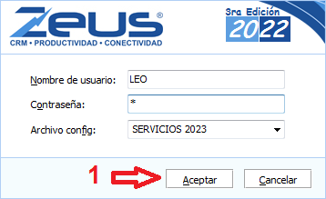

  1. Iniciar sesión en la versión de escritorio con un usuario normal que tenga todos los derechos activados (no SYSDBA)
