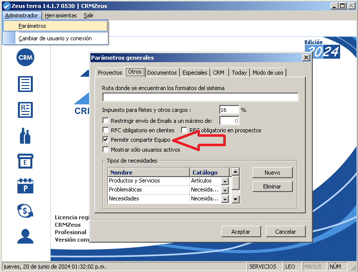

Configuración:
En la configuración del sistema se puede especificar si se permite compartir o no el recurso, eso se hace en la pantalla principal en el menú “Administrador”, seleccionas “Parámetros”, y en el tab “Otros”, activas la casilla de “Permitir compartir recurso”.
