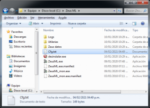

  • Ubica la carpeta en la que se instaló el manejador de licencias (normalmente «C:\Zeus ML»).
  • Abre el archivo «cfg.txt» que se encuentra dentro de esa carpeta.
  • Edita la parte que dice «Generador de serie=TARJETA MADRE» cámbialo por «Generador de serie=MAC» y guarda los cambios.
Carpeta-Zeus-ML-300x217Generador-Tipo-Tarjeta-Madre-300x178
Generador-Tipo-MAC-300x178
