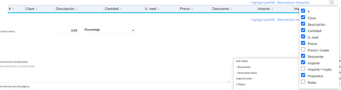

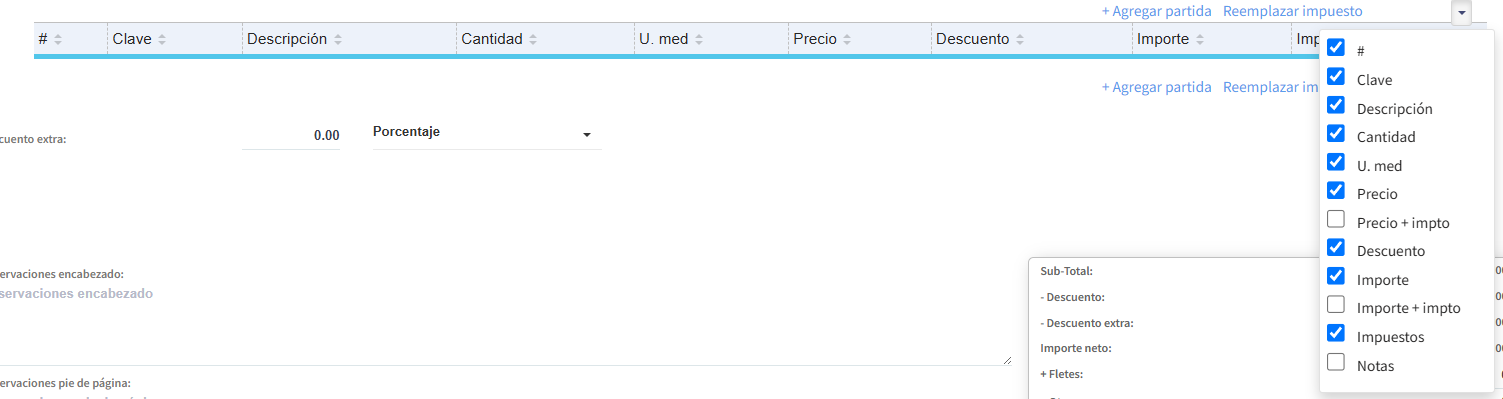

Antes de agregar nuestros primeros productos a la cotización podemos organizar nuestra vista de igual manera que lo hacíamos con las vistas en la ventana de Portafolio.
La cotización nos da la opción de agregar un descuento extra además de el descuento por partida, ya sea por Porcentaje o por Importe.
Podemos también agregar dos tipos de observaciones, las observaciones encabezado son aquellas que solo pueden ver los usuarios del sistema, las observaciones pie de página son las que se imprimen en los formatos y que se guardan como observaciones del pedido al enviar el documento al sistema administrativo.
Del lado derecho nos encontramos con el total de nuestra cotización ya con los descuentos u otro dato que le hayamos agregado.
