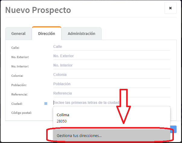

La primera es de la siguiente forma:
Al escribir el criterio de búsqueda para seleccionar la ciudad, el navegador te muestra 2 listas, la de la función de autocompletar del navegador y debajo de ella la lista de ciudades de Zeus, selecciona “Gestiona tus direcciones”
Te aparecerá una ventana como la siguiente:
Haz clic en el botón para desactivar autocompletar:
Listo ya no debes tener el problema.
