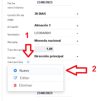

Para poder registrar una dirección alterna (dirección de envío o consignatario) para seleccionarla en el campo de “Enviar mercancía a:” en la captura de la cotización, se debe de hacer lo siguiente:
  1. En la captura de la cotización, hacer clic en el botón del menú flotante (el de las 3 lineas horizontales) que aparece junto a la etiqueta del campo de “Enviar mercancía a:”
  2. Seleccionar la opción “Nueva”
  3. Llenar los datos de la nueva dirección (en integración con SAE, en consignatario poner “Dirección de envío”)
  4. Hacer clic en el botón “Guardar” para que se guarden los cambios
  5. Una vez hecho esto, ya nos debe de aparecer esa dirección en la lista para poder seleccionarla
